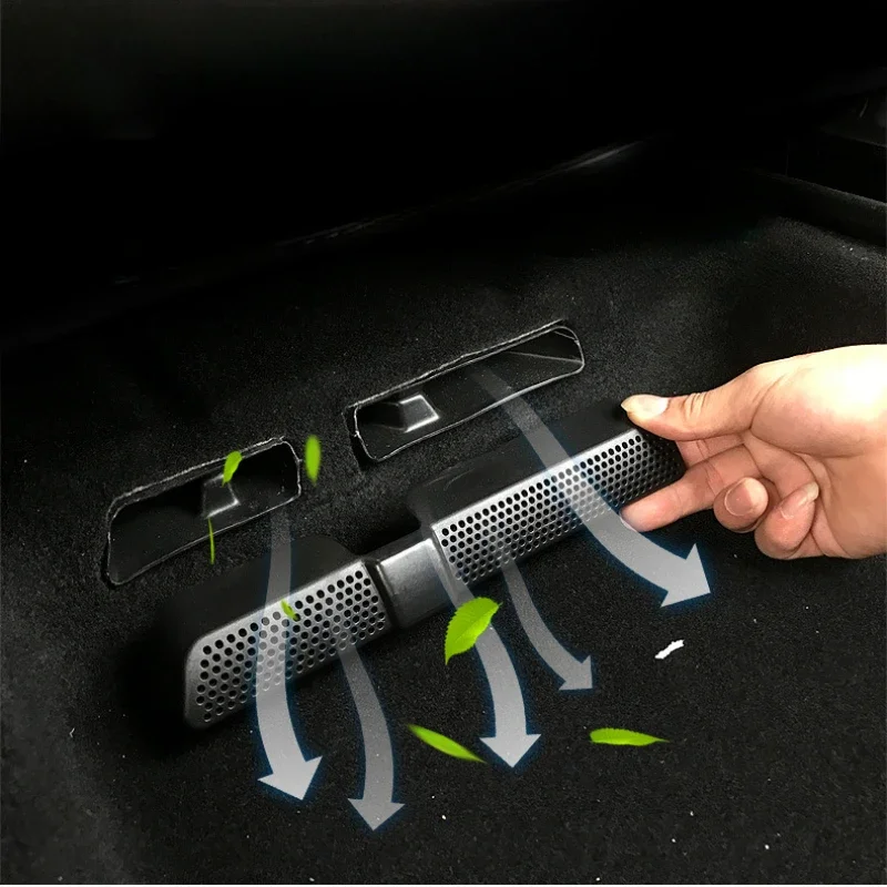

Lüftungsdüsen unter den Frontsitzen
Hast du die Teile schon bekommen und eingebaut?
ich hab diese gekauft, und auch den ELROQ dazu.
Leider passen sie nicht.
Man sieht deutlich, dass die Lüftungsschlitze in Summe breiter sind, als die gekaufte Abde k-Kappe
baerli: das heißt, du musst jetzt den Elroq stornieren und ein passendes Auto zum Zubehör bestellen =)
Bin noch am überlegen
Lösung gefunden.
Der ELROQ hat die Lüftungsschlitze nur etwas weiter auseinander.
In der Mitte ist ja nichts.
Die Abdeckung ist eigentlich ein durchgehendes Plastikteil.
Hab einfach den "Steg" in der Mitte durchgesägt. Nun passen beide Elemente rauf.
Auf dem Foto sieht man, wieviel weiter es auseinander ist.
